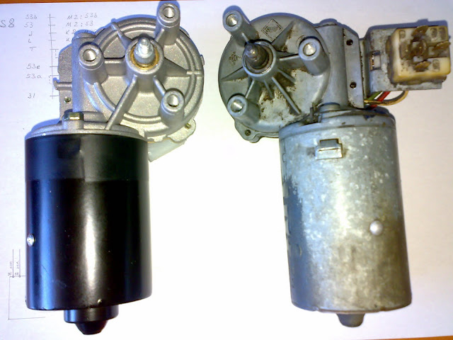

Мотор стеклоочистителя оказался зеркальный и с другим разйомом (от мк2). У кого есть распиновка?

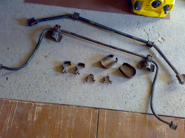

Прикупил стабы на перед и зад, спасибо Саше (Krilov).

В электросхемах в разделе FAQ есть моторчик дворников, правда только с названиями цепей и цветами проводов, без нумерации контактов разъема. Но если есть тестер - там все просто :) Общий провод - земля, два провода на разные скорости моторчика, и два провода в редукторе, для крайнего положения. А если есть разъем с проводами - то еще проще :)

у меня есть распиновка под твой моторчик и разьем
и можеш глянуть распиновку у сбя на б4
