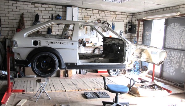

И так...поле действий. Другого способа поставить кузов на опрокидыватель не нашлось, пришлось понервничать. Вокруг жуткий завал.
Изображение Изображение Изображение
Продолжение следует...
