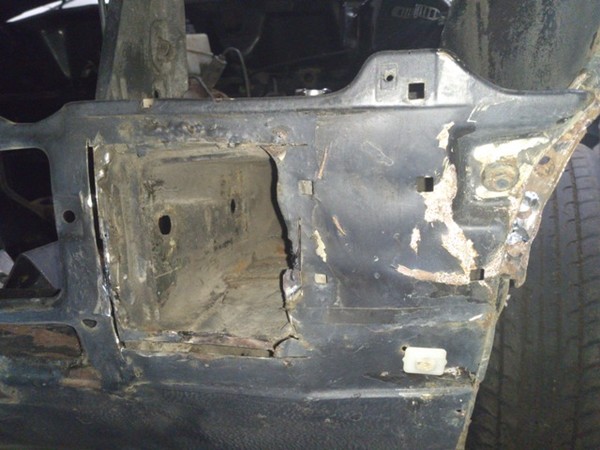

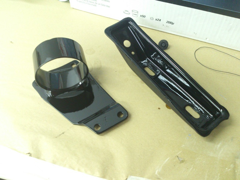

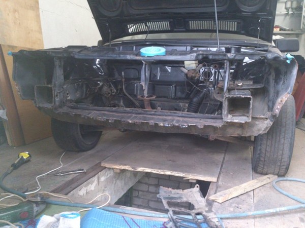

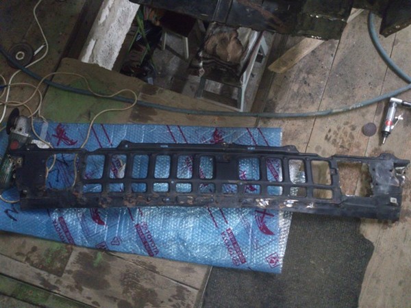

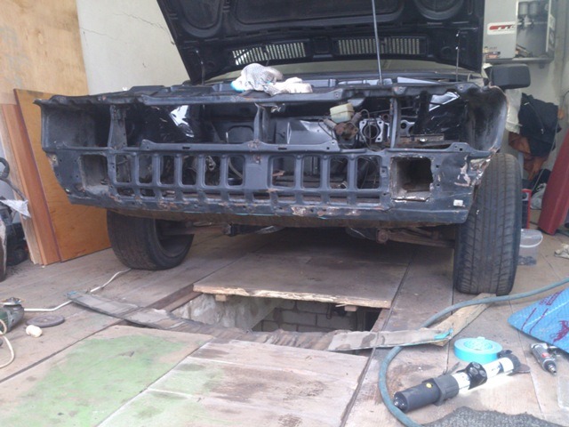

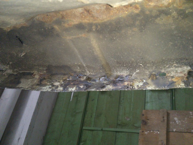

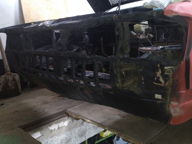

Решил я все-таки спилить к хе*ам перднюю юбку
вырезать ее было трудновато, т.к. прошлые рукоблуды вот так приварили ее
подрезал изнутри болгарином
пока вот так
сейчас ищется эта деталина в хорошем состоянии

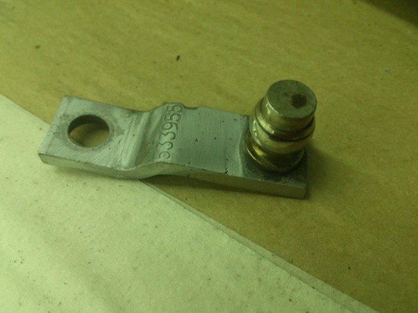

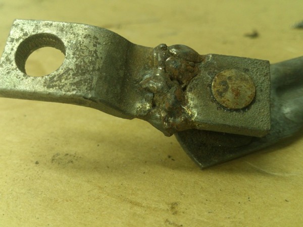

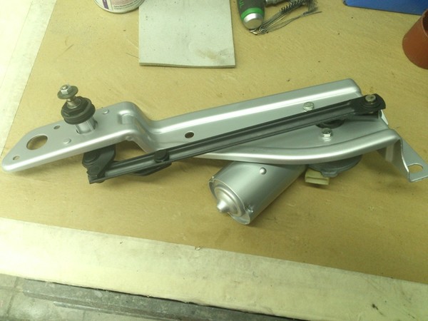

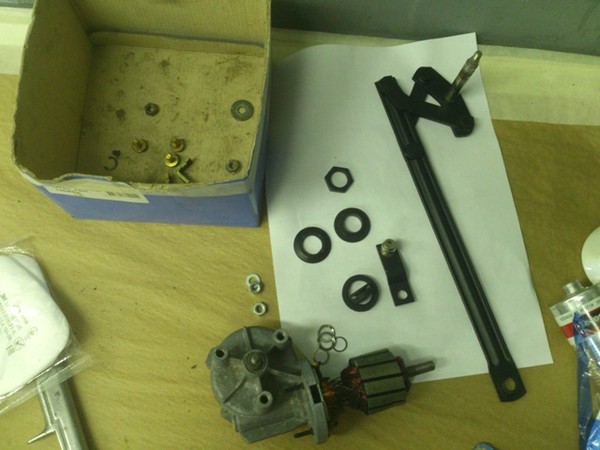

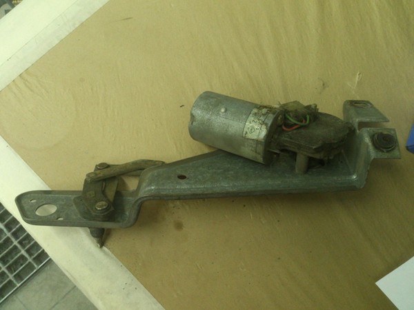

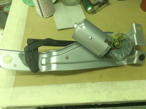

а пока она ищется решил отмыть привод щетки
что бы увеличить ход одной щетки я 6 лет назад (по качеству шва видно :mrgreen: )удленнил эту тягу примерно на 7мм
сегодня облагородил
как обычно..... отмыть не получилось

Серега, да ты эстет! :D Это просто монодворник, но он шикарен))) :shock:
Сообщение Пн фев 17, 2014 9:44 am
Re: Scirocco 1.8T 20v Минск
и все же черный матовый оставил)) Эстет ))

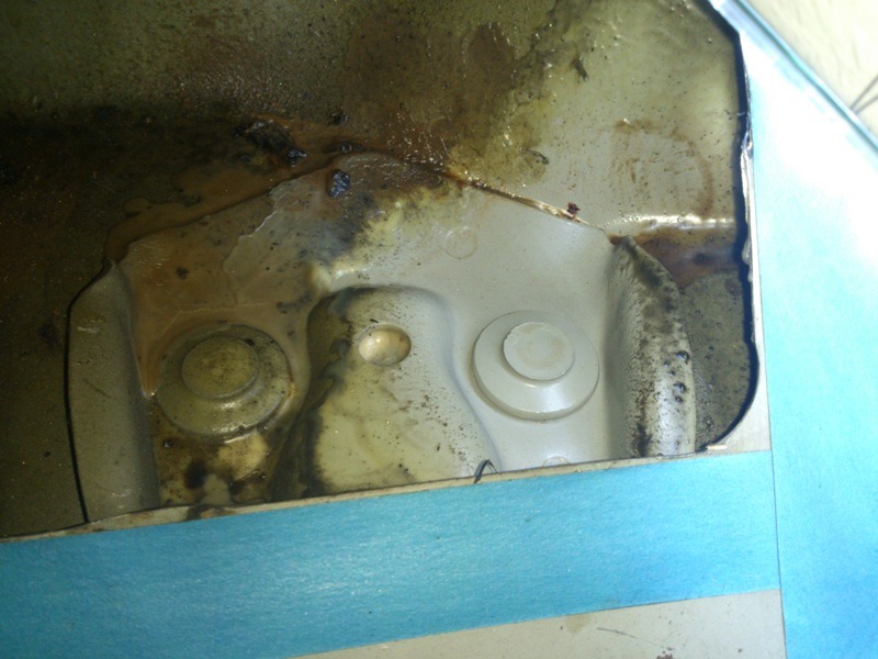

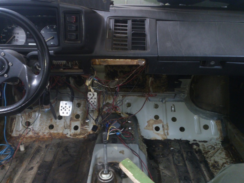

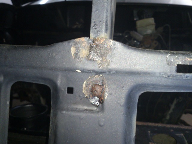

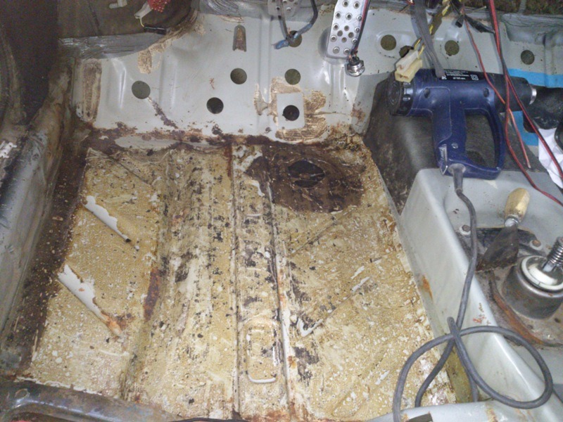

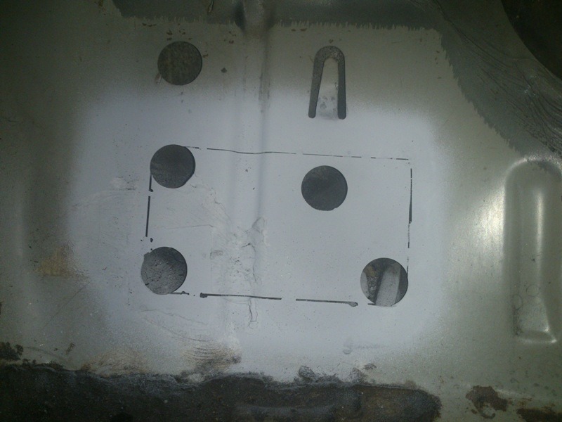

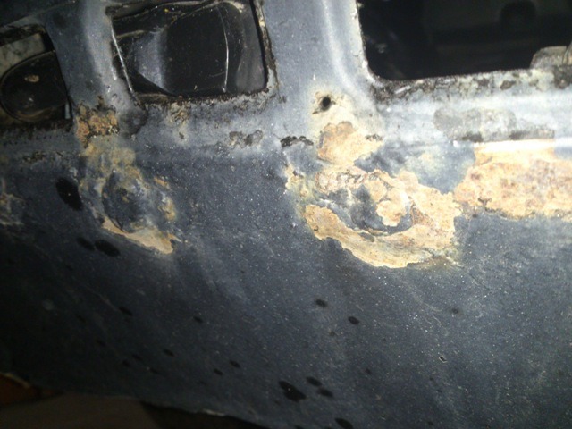

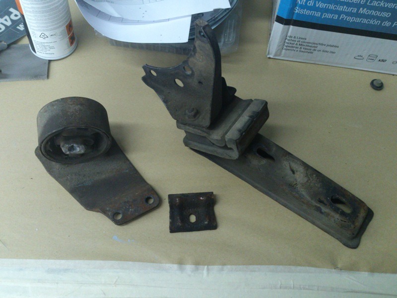

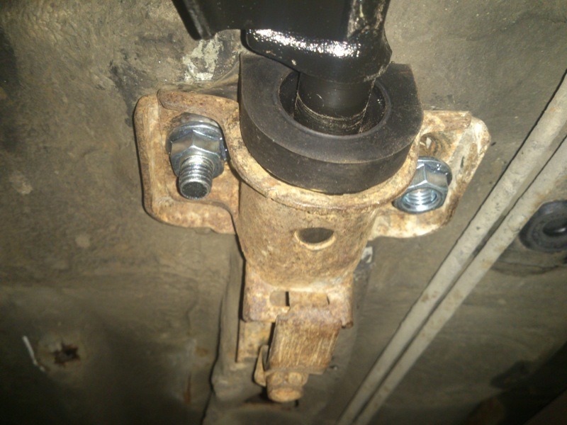

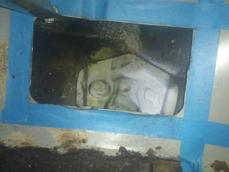

Пока все ищется морда решил заняться днищем и переваркой 2 шпилек крепления заднего сайлентблока передних рычагов
Пробовал высверливать, так что то не удалось, спилил всю шляпу болта пневмоотрезной машинкой, так быстрее :) и вварил болт 8.8, как думаете прокатит или слабоват? :?

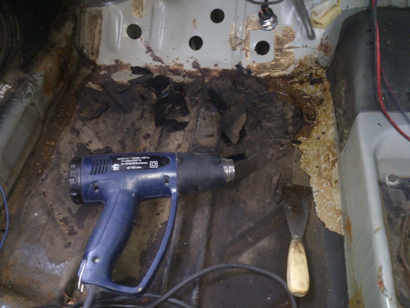

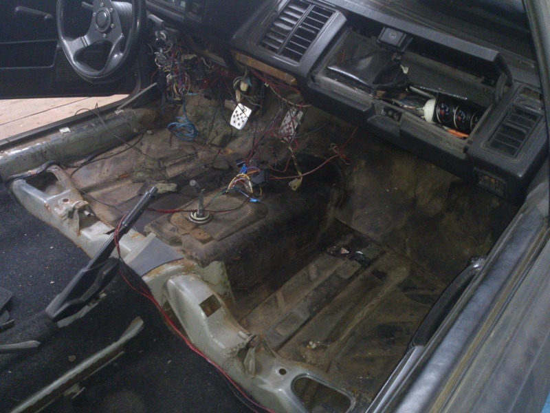

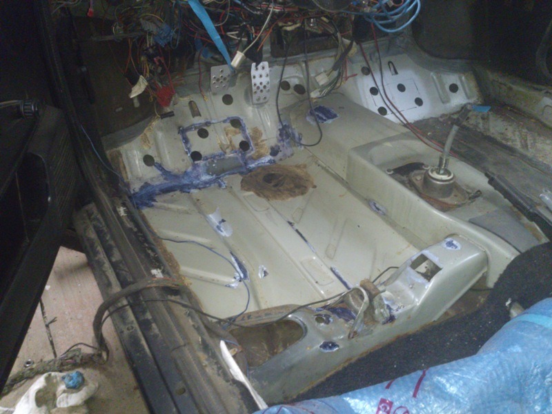

Ну и решил снять старую вибрашумку

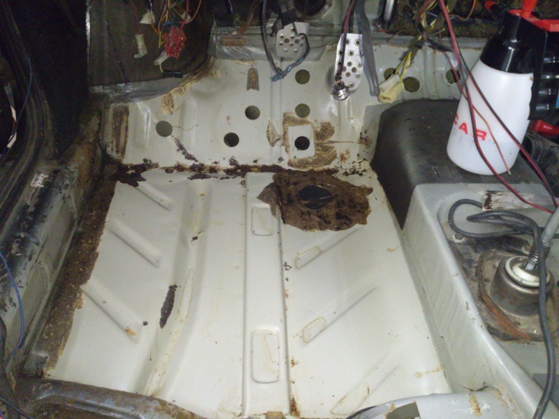

Остатки отмывал средством для снятия битума
Ну и просто так :D ...

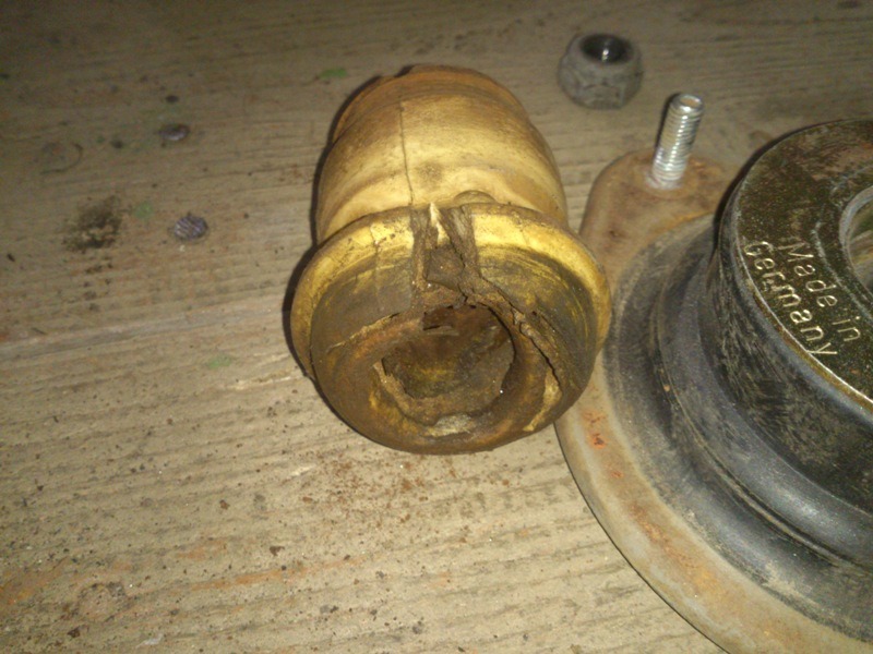

Ну и не знаю как назвать, о смешном или печальном, оказывается у меня была нихера не спортжесткая передняя подвеска, 4 года я ездил на отбойникахИзображение

. болтик 8.8 пади еще оцинкованный конечно жидковат. болты в подвеске не просто так такие дорогие
