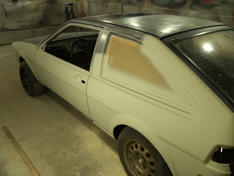

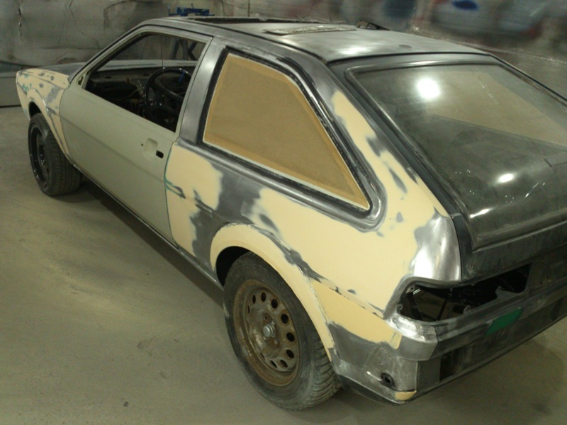

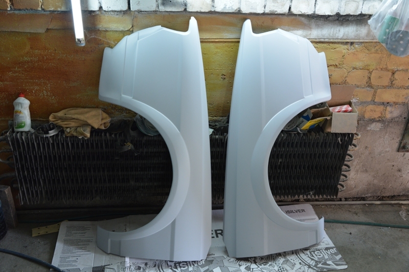

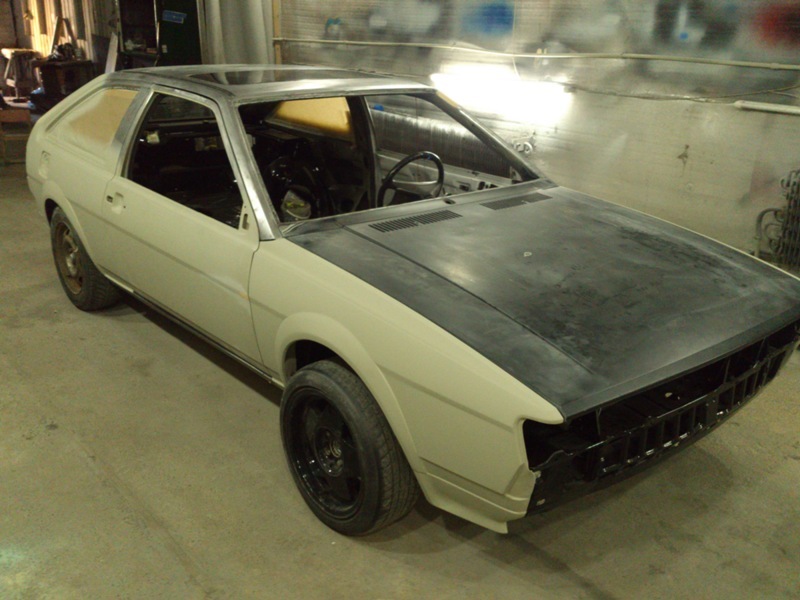

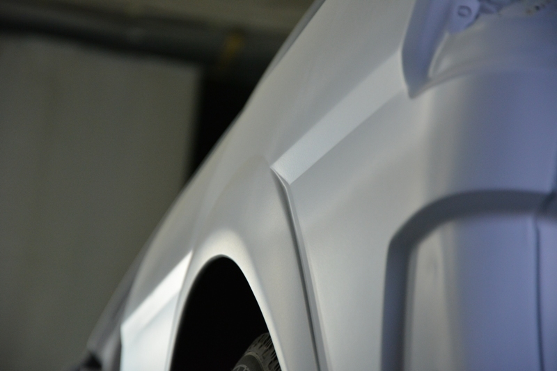

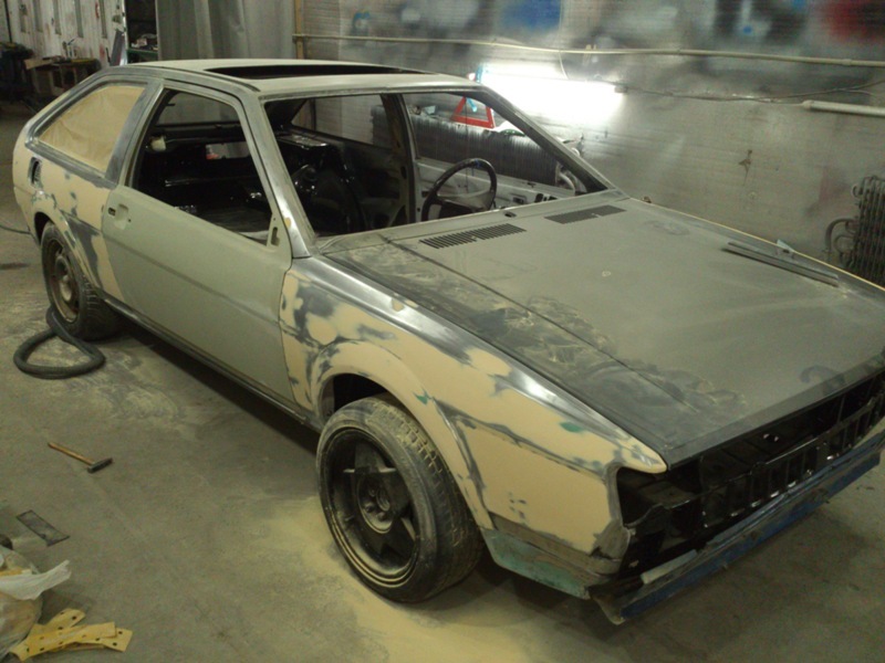

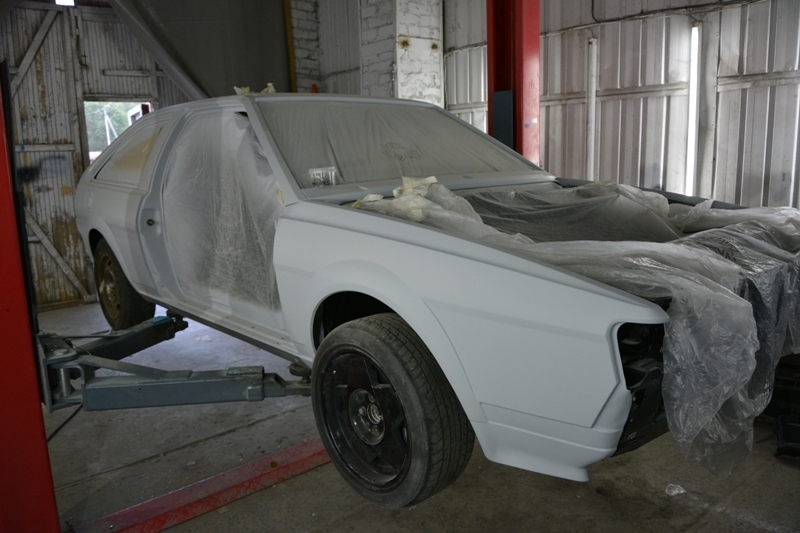

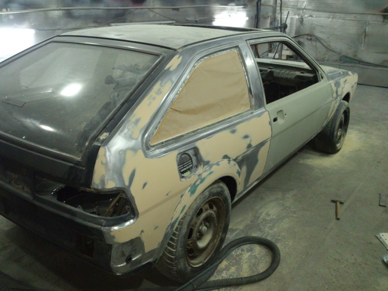

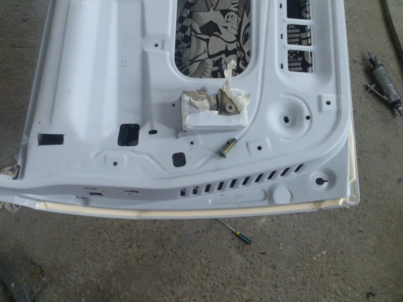

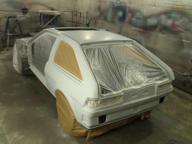

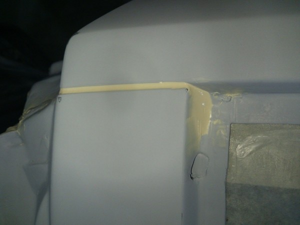

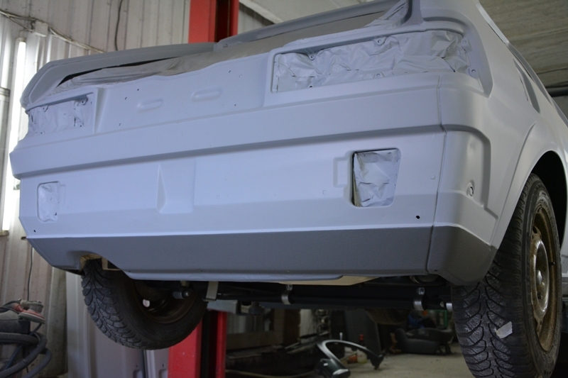

Продолжим: :D
закатал жидкой шпатлевкой в 2 слоя
перетер жидкарь и загрунтовал
самым гемором в подготовке оказался кант (внутренний), долго возле них прыгал с линейками, карандашами, скотчами, наждачками, трудно их запилить равномерно, витоге норм вышло :D
покраска в ближайшие дни :D

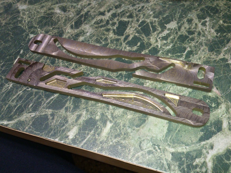

Версия 2.0 направляющих люка от OLEG-TAURUS, и она окончательная! из стали! весит столько же как и оригинал почти, работает идеально! я доволен как слон! :mrgreen:

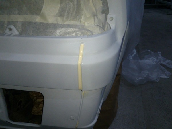

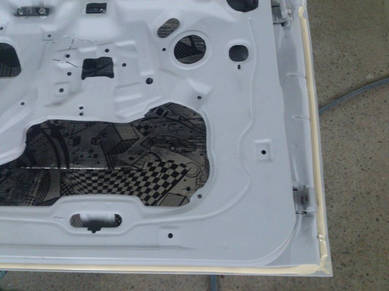

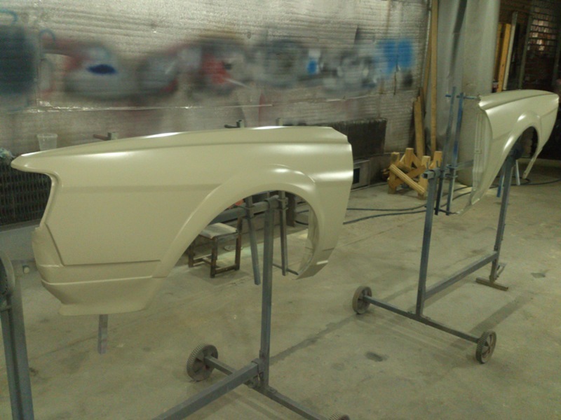

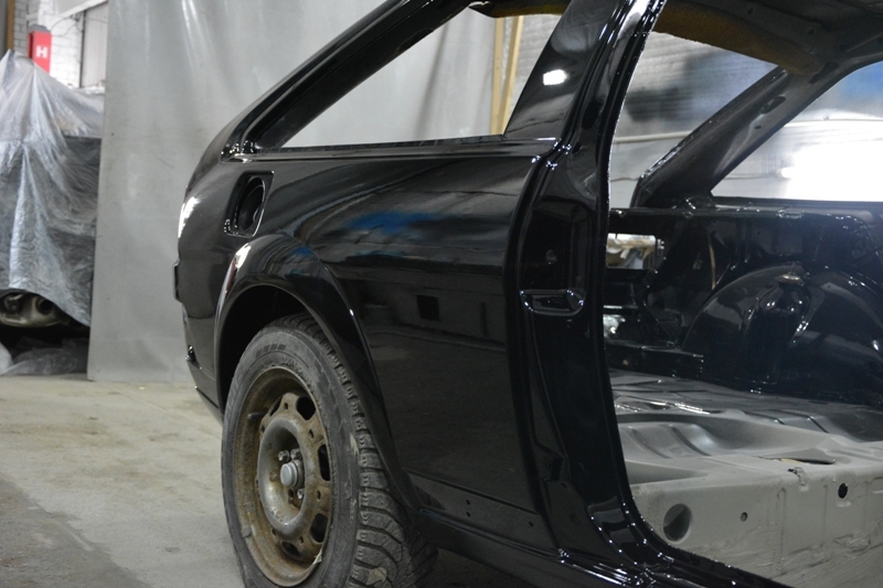

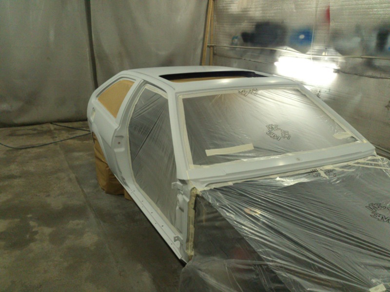

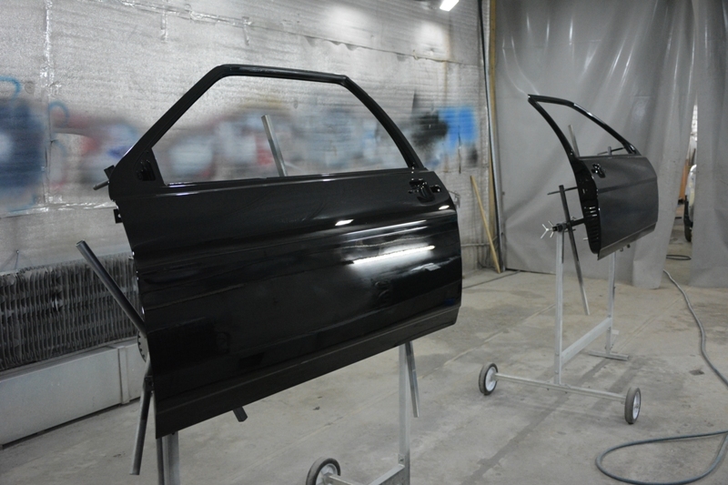

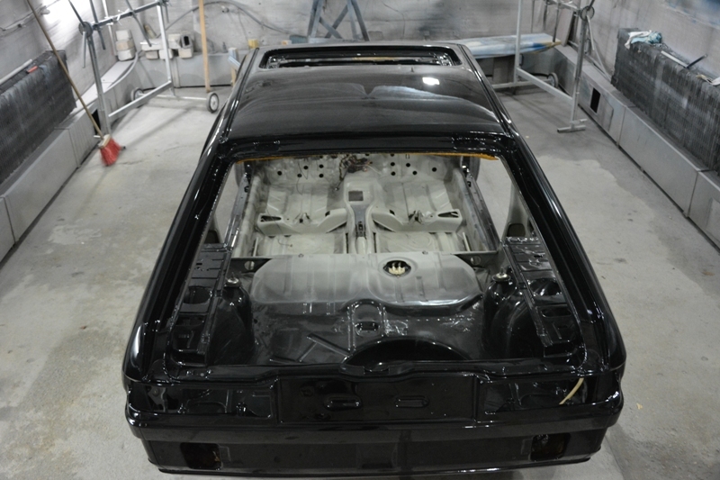

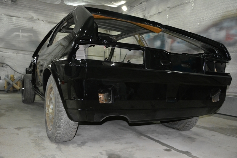

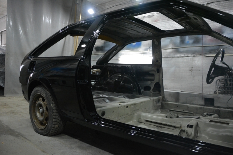

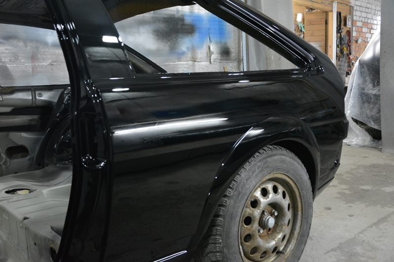

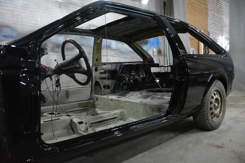

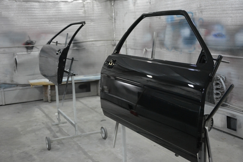

Ну вот и сбылось! покрасил, хоть и не все но основную часть, кузов!
перед покраской:

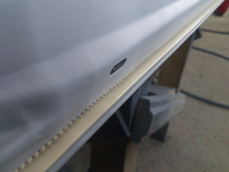

прогерметил швы:
на дверях спецовым пневмопистолетом для швов:
ну и покрасил, 2 слоя базы беззерновой и 2 слоя лака:
Scirocco,87,1.8T 20V
