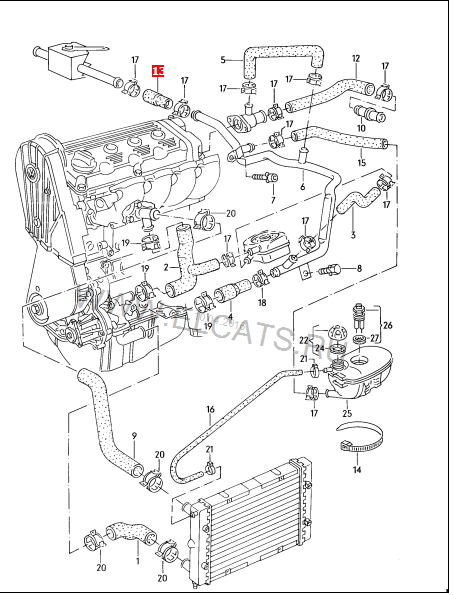

номер 13, нет в экзист, чем можно заменить?
есть какой нить аналог от других вагов? или идти в тазомагаз и примерно подобрать?

k2k писал(а):Изображение
от тазо печки есть пара патрубков кривых. от одного из них прямой кусочек 7 см отрезаешь и норм.
в каталоге вроде даже написана длинна

спасибо, попробуем, да блин вообще не ожидал, что раздует. но стоял "я его слепила из того, что было, а что было, то и раздуло блин", не армированный. с другой стороны заодно и регулятор промою =)
