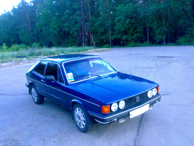

Привет. Давайте знакомиться поближе, я на форуме уже немножко обжился - хорошая атмосфера тут у вас / у нас.
Всегда восхищался старенькими ухоженными VW, поэтому, когда появилась возможность, неудержался от самого красивого фольксвагена - Scirocco mk1.
Вот такой он у меня, не совсем правильный - крилья и поворотники от audi80, фари от жигуля, мотор 1.8 (DS - 90л.с.) от audi, бампер незнаюотчего.
Надесь на ваши советы, чтобы не наступать на грабли в процессе восстановления:

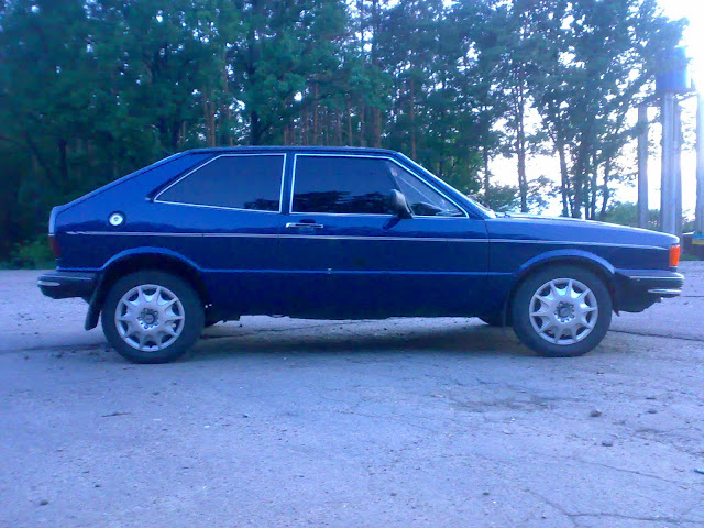

хорошая машинка.
Вот про крылья от ауди не совсем понял, целиком переднее крыло подходит что ли???
И нашлёпки с углов бамперов неплохо было бы демонтировать и закинуть как можно дальше на помойку, весь вид портят

седла редкие! видел такие только на А80 и Поло мк1.
про крылья не совсем понятно.. ты в курсе, что и как подгонялось? можно фотки поближе?

Все хорошо, на первый взгляд даже и не видно, чтоб с крылом что-то мутили. Только форма поворотника выдает. Но процесс приведения в порядок с точки зрения внешнего вида я бы начал с удаления тонировки и накладок на углы бампера. А что за круглые штуки на переднем бампере?

Спасибо всем за отзывы... Я уже "по-уши" влюблен в эту машину.
Колхоза в этой машине очень много - я специально выложил фото какой она ко мне попала.
- крилья кажется не подрезались, во всяком случае не заметил, потом сниму их разберемся.
- "круглые штуки" на бампере - колхоз - габариты от таза... :oops: да и бампер не родной...
- накладки с бампера содрал, передние стекла растонировал - остальные попозже.
- под капотом также колхоз, я в шоке, бачок ОЖ от форда, куча релюх от таза...

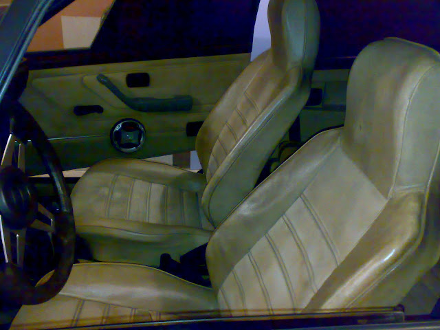

Сиденья. Покупая машину я даже не рассмотрел какие у нее сидухи, смотрел в основном только на кузов. Думал, что сидухи буду ставить от Г4.
А когда я дома стянул с них синие накидки - был шокирован белым салоном... правда протерным... с регулировкой по высоте. вобщем решено было восстанавливать...
Для интереса я разобрал пасажирское сиденье:
спинка оказалась наполнена зигзагообразными прутьями, сверху ее покрывала кокосовая койра, которая уже подизносилась - вверху видно надрыв и в местах прилегания к прутьям продавлена. Есть ече и треснутые прутья внизу.
Сиденьяе вцелом ничего - металический каркас цел все соединения работают, поролон еще более менее жив. Обшывка целая.
К сожалению, как сегодня выяснилось, водительское кресло ничем таким похвастаться не может - обшивка протерта и даже порвана, поролон изношен, отломан металический ковш сиденья (завтра сделаю фото)... Надежды на сварку и буду искать экокожу, ткань... может получится.
вопрос - что положить под жопу, т.е. вместо поролона в сидухах? какой материал для этого исползуется?

finfox писал(а):вопрос - что положить под жопу, т.е. вместо поролона в сидухах? какой материал для этого исползуется?
найти аналогичные сиденья (поздних годов выпуска) и из них уже перекинуть мякиш

это нереально, во-первых - найти, во-вторых - боюсь, они также будут просевшие. А я хочу, чтобы были упругие.

ну тогда отдать мастерам , кто занимаеться перешивкой и востановление салона , они зделают все как надо , качественно , но при этом ты отдашь хорошие деньги , за сидуху в районе 150 -300 долоров ..... смотря что ты захочешь ....
